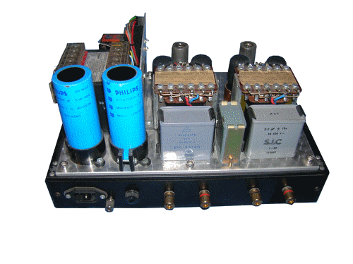

| Après avoir réalisé le préamplificateur SRPP et rénové mon LEAK 60 j'ai projeté de réaliser rapidement un ampli avec des

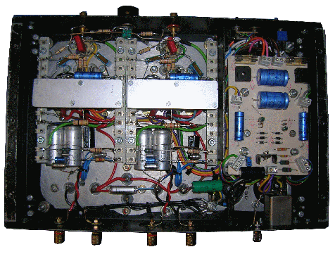

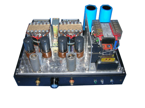

"fonds de tiroirs"... Sur la table sont rapidement rassemblés une paire de transfo de sortie TU101 AUDAX , un ancien coffret d'ampli HEATHKIT W5M, un transformateur industriel d'isolement 220/220V, des condensateurs électrochimiques 1000µF/400V, des conden- -sateurs 2,2µF papier huilé, un petit transfo 2X6V de chauffage et les petits composants. Quel schéma appliquer et quels tubes utiliser? Après consultation de différentes revues mon choix s'est porté sur un push-pull simple de 6V6 suivant le schéma de Bernard DUVAL paru dans LED N° 166 d'Août 2001. |
Les transfos TU101 AUDAX:D'après Bruno G. ceux-ci sont réalisés en "tôles à casseroles" ! C'est vrai qu'il n'ont pas bonne presse bien qu'ils fûrent fabriqués par AUDAX ... Surpris par la différence des résistances des deux demi-primaires , j'ai équilibré celle-ci avec une résistance additive en série avec le demi-primaire le moins résistant (environ 40 ohms). Les TUBES:J'ai un faible pour les tubes octal et les 6V6 sont si sympathiques! Je les préfère aux EL84. En écoute de groupe cet ampli a surpris par sa sonorité, sa douceur et sa dynamique malgré sa faible puissance. J'ai prêté souvent cet ampli et il est toujours rendu à contre coeur... C'était un bon galop d'essai! |
